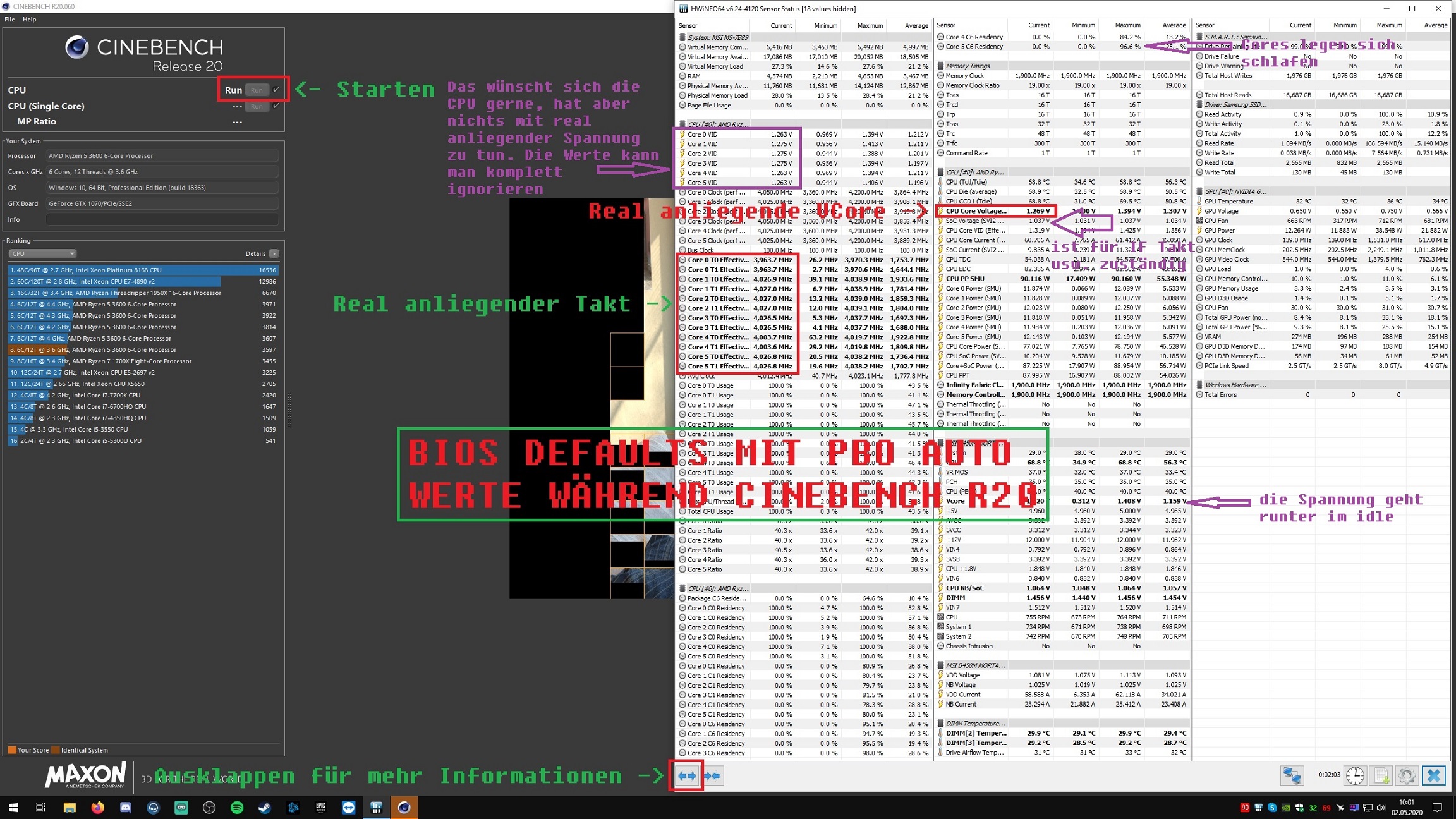

Vielleicht lese ich auch HWiNFO falsch (habe mal einen Screenshot angehängt). Dort sieht es jedenfalls aus, als würde im Idle immer 1.175V auf dem Core liegen, der Wert ändert sich nicht. Der Package Power geht jedoch runter auf ca. 16-18W. Die effektiven Taktraten gehen auch alle runter. Im Prinzip hat sich nichts geändert, gegenüber meine vorherigen Eintsellungen im OC Menü.
Sieht man im HWiNFO irgendwo, dass der C6 State erreicht wird? Sollte der VCore Wert im HWiNFO nicht auf ca. 0.925V runter gehen?
HWiNFO Screenshot

Das sieht alles genau richtig aus bei dir. Vielleicht hilft dir das hier.
Bei dir funktioniert also alles wie es soll. Die Vcore bei der CPU an der du dich so hochziehst hat absolut 0 Stellenwert für Idle PackagePower. Mach dir doch den Spaß und betreib den Ryzen nochmal @stock, du wirst sehen, dass du genau die gleiche PackagePower im Idle haben wirst, obwohl da evt. 0,293v stehen.

Danke dir! Der Screenshot mit Erklärung hat auch geholfen! Ich hatte die CPU natürlich auch mal auf stock laufen lassen, und bei die PP im Idle nimmt sich da nicht viel, wie du auch sagst. Ich hatte auch verstanden, dass die PP nichts mit dem VCore zu tun hat.
Mir geht's nicht darum, das letzte bisschen an Energieeinsparung rauszuholen. Es war mir einfach unklar, ob auch bei eingestellten VCore dieser fix oder dynamisch sein sollte, bzw. ob es möglich ist, bei eingestelltem VCore, diesen trotzdem dynamisch absenken lassen zu können. Auch hinsichtlich ob es der CPU langfristig gut tut, wenn immer ein fixer VCore dranhängt, anstatt dass er im Idle dann auf eine Minimum abfällt

HWinfo Stock - Das sind meine Stock Werte @ HWinfo unter Cinebench.
